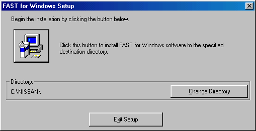

Желательно (но не обязательно) устанавливать FAST в директорию, предлагаемую по умолчанию
(C:\NISSAN\).

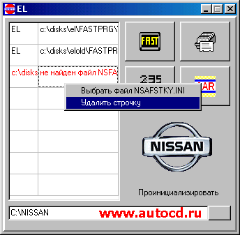

4. Переписываете программу ExFast_.exe с компакт-диска на жесткий диск в любое удобное для вас место и запускаете ее.
Если вы установили программу NISSAN FAST не в директорию C:\Nissan то вам нужно указать вашу директорию для корректной работы программы ExFast: например D:\Nissan. Потом нажимаете кнопку Проинициализировать:
На следующей картинке показаны результаты работы программы:
Дальше режим работы такой: нажимаете мышкой на любую не пустую ячейку в первой колонке таблицы, в заголовке окна пишется название текущего выбранного диска, а если вы нажали двойным щелчком, то запустится сразу NISSAN FAST для выбранного диска.
Предполагается, что программа ExFast всегда запущена и находится где-нибудь в уголке экрана. Размеры окна ExFast можно значительно уменьшить до удобных небольших размеров. Кроме того, при следующем запуске программа восстановит свое предыдущее состояние: размеры и положение на экране. В идеале если программа FAST используется часто то запуск ExFast следует поставить в автозагрузку.
Весь выше описанный ход установки идеален и на практике не всегда удается, всегда существуют какие-либо проблемы и вопросы. Ниже описаны некоторые из них и способы их решения.
Здесь описаны 2 случая которые случаются при установке диска USA Disk 2 и EL 2. Никаких других ситуаций по идее не должно быть. В обоих случаях надо нажать правую кнопку мыши над красной строчкой - она соответствует "неработающему" диску USA Disk 2, и над второй строчкой с названием диска "EL" в первой колонке - она соответствует диску EL old (Распознать диск EL old можно по директории указанной во второй колонке в соответствующей строчке). После нажатия правой кнопки мыши появляется меню, в котором есть пункт "Удалить строчку", который и следует выбрать. После чего следует перезапустить программу ExFast. Удаленные строчки не будут присутствовать в списке.
